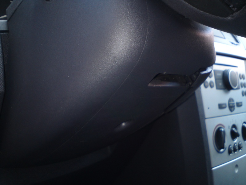

Salut,
J'ai eu ce fameux bruit derrière le volant. A savoir un bruit qui se produit lorsque l'on tourne légèrement le volant de gauche à droite (une sorte de claquement).
Tout d'abord, il faut démonter les deux vis situées sur le plastique au dessus des pédales ( c'est du torx). Ce plastique va donc bailler, inutile de tirer dessus vous ne pourrez pas l'enlever pour le moment.
[img][/img]
Puis démonter la vis sur le plastique situé sous le volant. De là on peut démonter, le plastique situé sur le dessus. Une fois enlevé, on voit deux vis couleur chrome, il faudra les démonter, puis bouger délicatement le plastique pour l'enlever lui aussi. Il peut s'avérer utile de démonter la poignée de la commande qui sert à régler le volant en hauteur (moi je l'ai fait).
[img][/img]
A la fin on peut enlever le plastique situé au dessus des pédales et on arrive à ça.
[img][/img]
Comme on peut le voir , il y a un mouvement. Le claquement venait de là pour ma part, je l'ai simplement aspergé avec un spray multi usage (dégrippant, lubrifiant, anti corrosion etc, on en trouve au rayon bricolage). Il faut mettre le contact et tourner le volant, pour que ce mouvement tourne lui aussi et pouvoir mettre du spray partout.
Il y a également un mouvement un peu plus haut.
[img][/img]
J'ai appliqué le même traitement. J'ai pas hésité à mettre la dose ....
Une fois que l'on constate que le bruit n'est plus, on remonte le tout.
J'ai lu que certain avaient désaccouplé le moteur électrique, je n'ai pas eu besoin de faire ça pour ma part.
Voilà, en espérant que ca aidera des gens
