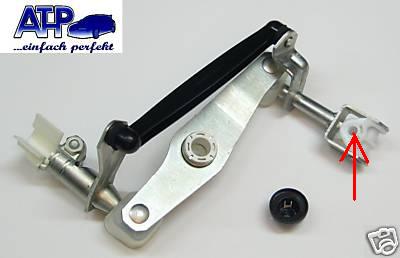

MessageSujet: Re: Problème levier de vitesse   Dim 10 Jan - 14:56
C'est cela qui sortie de ses logements.

MessageSujet: Re: Problème levier de vitesse   Dim 10 Jan - 15:02
je vois ey cela fait penser au commande des Corsa ...

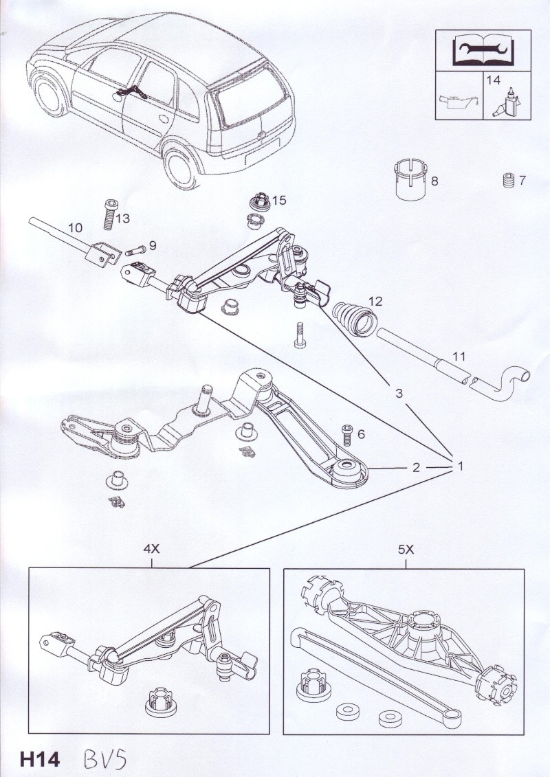

Merci pour la ref, si tu as un tarif c'est sympa. La pièce est vendue avec les embouts?
Je m'explique: sur la photo plus haut, on voit la pièce avec les rotules prisonnières de cages en plastique, lesquelles viennent s'emboiter dans les pièces métalliques côté tringlerie du levier de vitesse et côté boite de vitesse.
Chez moi, les rotules ne sont plus solidaires des "cages".

MessageSujet: Re: Problème levier de vitesse   Lun 11 Jan - 22:58
[img][/img]
le 4X correspond a la référence ...
