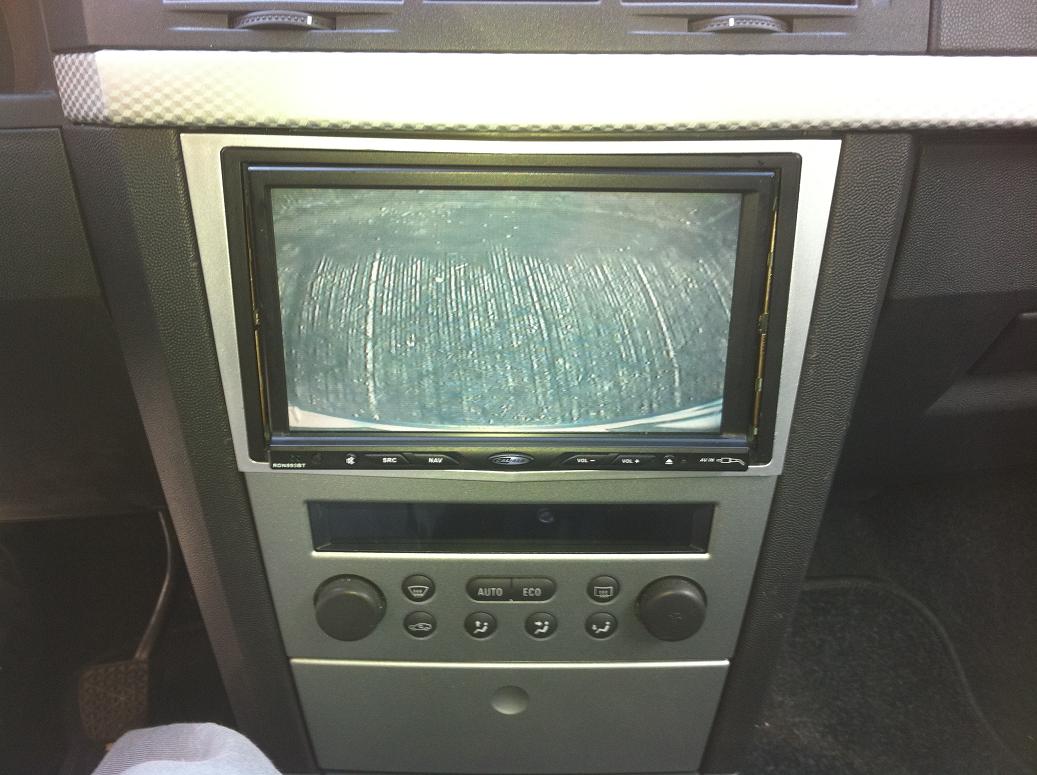

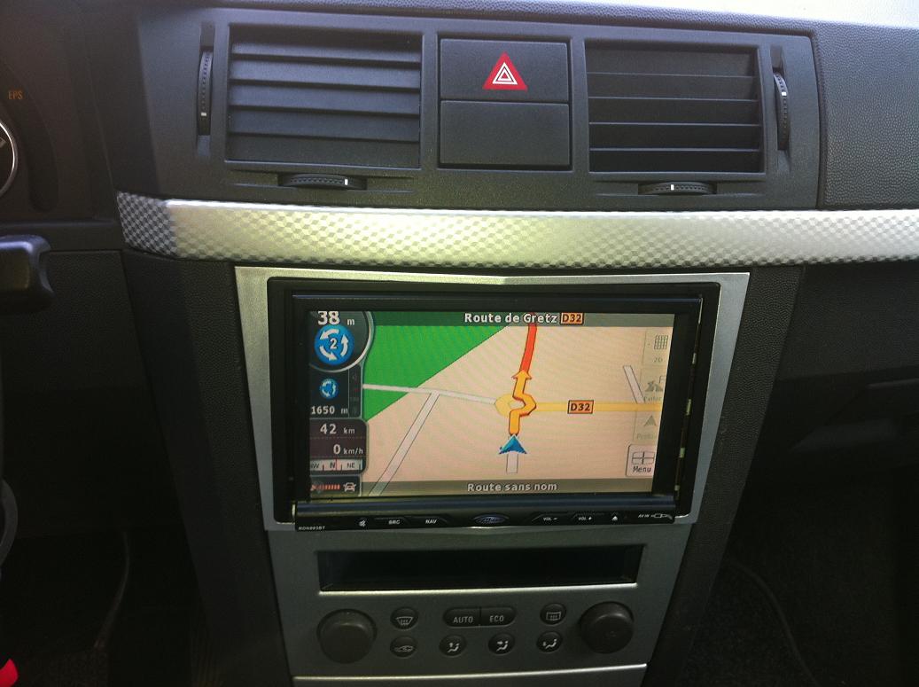

Problème résolut.
En fait, il y avait un adaptateur de fournit avec le poste, mais il ne rentrait pas, il était beaucoup trop haut (1 petit cm de trop).
Du coup, mon pote m'a fournit un adaptateur de poste double din standard pour mémé avec un entourage gris.
L'entourage gris pas de soucis.
Le cache de finition du "fourreau" bloquait le poste en ouverture ou fermeture (façade basculante).
Du coup, j'ai coupé la partie basse de la finition noir et là plus de soucis.
GPS :
Caméra de recul :
Age : 46
