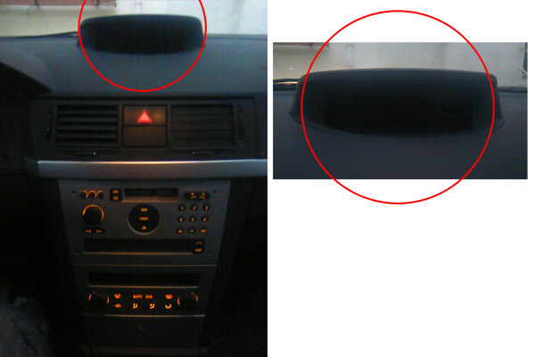

Bonjour à tous,
J'ai acheté une Meriva il y a 2 ans 50 000 km pour gérer l'agrandissement de la famille ^^ que du bonheur cette voiture.
mais depuis j'ai eu quelques petit problème, du type, Fourche à remplacer, lève vitre électrique arrière droit cassé (vitre condamné par une barre en bois ^^), climatisation qui fait bien du froid mais pas de chaud ou alors limite tiède, j 'ai pas encore cherché la cause.
Mais voici ce qui m’amène ici, j'ai fait remplacer mon pare brise chez Carglass le week end dernier, et en partant je me suis aperçus que l'afficheur central, celui qui affiche la radio, l'heure et température ne fonctionnais plus cf. photo
Chez Carglass ils me disent qu'il n'ont rien touché ... quand penser vous, seul les lumières sont morte ? quelqu'un sait il démonter l'afficheur ? Carglass sont il responsable ?
voila si vous pouvez m'aider j'en serais très heureux

J'ai démonté l'afficheur les 2 lampes on grillé en même temps Oo
Je sais que c'est pas du niveaux de certain mais voila ma ptit contribution pour le démontage de l'afficheur.
1 : Déclipage du cache :
2 : Dévisser les 2 vis ATTETION DE NE PAS LES FAIRE TOMBER DANS LES TROU ^^ :
3 : Hop le tous ce déclipse en tirant par devant :
4 : On peut déjà voir les culots des ampoules et les démonter (j'ai préféré tout démonté pour plus de sécurité) :
5 : On dévisse les 2 vis :
6 : Y a 5 clips a faire sauter :
7 : Et hop voila les méchantes petite coquine :
Prochaine étape trouver les bonnes ampoule XD
