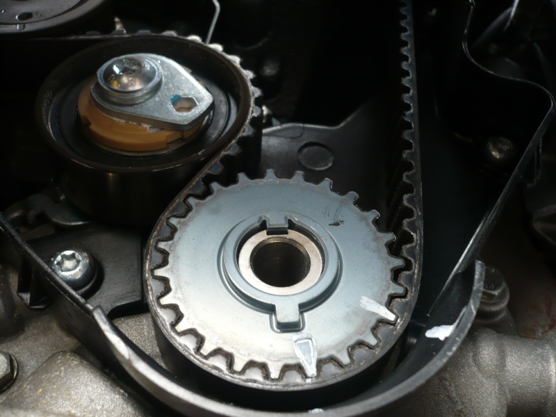

Bonsoir,
Sa y est la distribution de la tuture est faite depuis une semaine à la maison avec un temps un peu merdique mais bon Razz .
Calage avec outil et repères poulies abres à came au tipex
Bloquage avec outil volant moteur
Un petit coup de tipex pour les repères sur le pignon de vilbrequin
Les courroies étaient nickels comme la pompe à eau sauf le galet tendeur ci dessou, une fois démonté, siflet en le faisant tourner à la main
Petite photo de la pompe à eau pas de fuite mais comme à chaque distribution je change tout, normale pour pas avoir de pb après Razz
Ne pas oublier de faire les deux tours moteur au cliquet pour voir si les repères sont bon
Après le remplissage et la purge du circuit de refroidissement, c 'est reparti pour 6 ans ou 90 000km Cool
